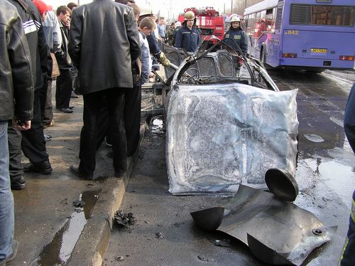

Там рядом был наш форумчанин, сделеал снимки

Всетаки хотелось бы уточнить, что ИМЕННО взорвалось, газовый баллон, и какой баллон, или бензобак? Не удивлюсь, если таврида "работала" от бытового баллона и он рванул, в противном случае думаю, что это всетаки бензобак.

Re: Кто там говорил, что газ не взрывается? [Re: e0000]
      4 апреля 2006 в 17:55 Гілками Прикріплені файли (122 завантажити)
взорвалси все таки балон
с фотки видно как его разворотило
ужас
взорвалси все таки балонс фотки видно как его разворотилоужас

Re: Кто там говорил, что газ не взрывается? [Re: Bacila]
      4 апреля 2006 в 18:11 Гілками
На фотографии хорошо видно, что балон разошелся по швам - хорошо разжареный балон так сдастся от небольшого хлопка. "Разворачивает" их совсем по другому.
      4 апреля 2006 в 18:13 Гілками
А может баллон взорвался в следствие взорвашегося бензобака?
тут тяжело сразу все сказать. На бензине тоже машины хорошо взрываются....
Анжинер ***
Сообщения: 6935
С нами с 16.07.2004
      4 апреля 2006 в 18:23 Гілками
Вот так всегда - "козу" вместо предохранителя и потом удивляются, а че это проводка горит...
Балон "пухнул", а не взорвался - видно, что его просто развернуло по швам..
Балоны не взрываются - взрывается газ и то если его нехило нагреть и дать "взрывной толчек" изнутри. Я к чему...
Сначала думаю рванул бак, а потом от этого "пухнул" балон
Сообщения: 734
С нами с 08.04.2004
      4 апреля 2006 в 18:29 Гілками
согласен. взорвались пары бензина. потому как газ взрывается ой как по-другому. я видел дом в котором взорвался газ, вытекший из бытового баллона. точнее руины от него. когда взрывается газ смешанный с воздухом (а этого ВНУТРИ баллона никак произойти не может), сила такая что тавр вообще б не нашли.
Адвокат дьявола **
52 года, Киев
Сообщения: 99604
С нами с 05.12.2002
Re: Кто там говорил, что газ не взрывается? [Re: Hans]
      4 апреля 2006 в 18:46 Гілками
Мог быть взрыв газовоздушной смеси не во всём салоне, а в каком-то конкретном объёме. Заполнить весь автомобиль газ мог не успеть...
