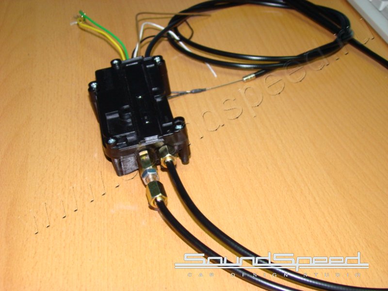

      16 марта 2012 в 10:25 Гілками Прикріплені файли (0 завантажити)
Двойная э/механика от ДефенТайм (сам электромеханизм).
Одновременная блокировка АКПП и управление дополнительным замком капота.
Двойная э/механика от ДефенТайм (сам электромеханизм).Одновременная блокировка АКПП и управление дополнительным замком капота

У меня механика. Пообщался с Игорем, говорит, что вариант делать оригинальный кронштейн для МКПП на коробке и привод делать на базе замка капота. Т.е. будет два замка капота, как я понял, но один из них переделанный под замок МКПП под капотом .

А зачем делать, если уже существуют оригинальные решения как для КПП, так и для дополнительных замков капота?!!!
В любых вариантах - двойная механика, двойная э/механика, комбинированная (механика на КПП, э/механика на капот).
