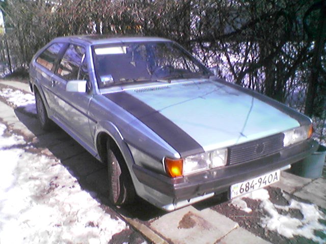

P.S. фото машины Scirocco до аварии

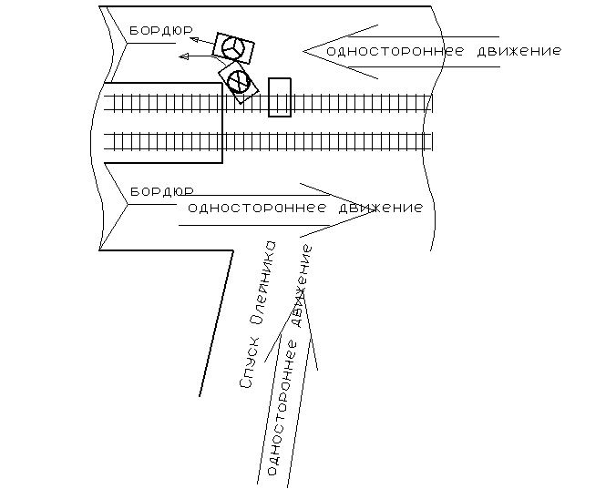

      1 ноября 2005 в 12:38 Гілками Прикріплені файли (31 завантажити)
вот схема
вот схема

V.I.P. ***
Сообщения: 37898
С нами с 21.07.2001
Re: столкновение VW Scirocco vs Mercedes ML340 [Re: Scirocco Tropic]
      1 ноября 2005 в 12:41 Гілками
По схеме ничего не видно. Но, подозреваю, что тут будет твое слово против его слова - ехал он на красный, или нет.

Re: столкновение VW Scirocco vs Mercedes ML340 [Re: AlexAudiCoupe]
      1 ноября 2005 в 14:24 Гілками
Наконецто загрузил схему полностью (см. выше) На ней значек VW=VW Scirocco, звезда=Mercedes ML340, прямоугольник без значка, это та машина ехавшая вместе со Scirocco со спуска Олейника.
