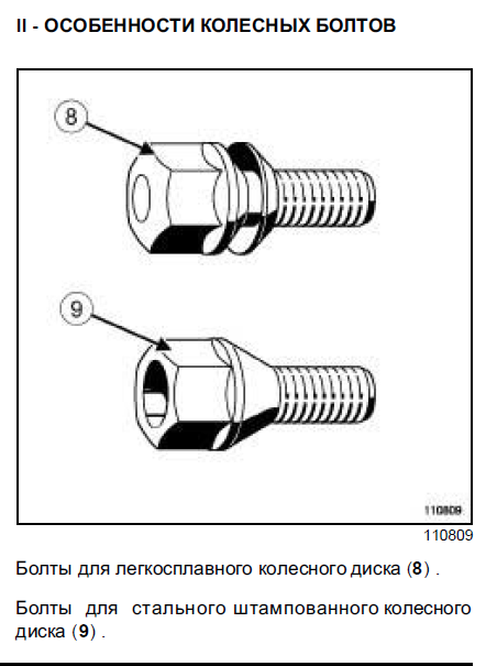

Проглядав „мурзілку“ і випадково натрапив на таке (див. аттач), і підписом нижче (35A-6):
Примечание:
Для крепления легкосплавных и стальных штампованных колесных дисков применяются различные колесные болты. Проверьте соответствие к олесных болтов типу колесных дисков.
Візуально різниця у конусі, у „болтів для легкосплавних“ конус конструктивно являє собою шайбу, а у „для стальних“ є частиною болта. Чому така особливість?
Мені на думку приходить лише одне — „шайба“ може крутитись відносно самого болта, і при затяжці болт крутитиметься відносно шайби, не „притираючись“ до диску, що зменшить „счесування“ алюмінію.
Можливо є якась інша версія? І де купити болти із шайбами?
Проглядав „мурзілку“ і випадково натрапив на таке (див. аттач), і підписом нижче (35A-6):Візуально різниця у конусі, у „болтів для легкосплавних“ конус конструктивно являє собою шайбу, а у „для стальних“ є частиною болта
Вполне логично. Но если честно - не встречал. С динамометрическим ключом не о чем беспокоиться.

Ну, вот не о чем или есть о чем .. я запарился 10 т.к.м. а то и больше подтягивать ослабевающие болты на легкосплавах, пока там все устаканится в плане поверхности прилегания болтов к диску и соосности отверстий. При чем все хором говорят что так и надо, не парься.
Может эта конструкция с свободной шайбой именно и решает такую распространенную проблему. Я склонен думать что именно так и есть.

У меня на Сценике с легкосплавами такие болты были(с отдельным конусом), проблем не было, еще лежали обычные с запаской-штамповкой. На запаске было нарисовано - перечеркнутые болты для легкосплавов. Почему так, не задумывался, так придумали производители, так и эксплуатировал.

У меня такие с легкосплавами - не подтягивал никогда. Купить можно на ОЛХ, когда то видел обьявления - валом, или заказать у официалов, но что там по ценам после подорожания -

Це у „мурзілці“ і на Scenic і на Megane, можливо і на інші, не дивився. Зараз катаюсь на легкосплавних дисках, 11-ть болтів „для легкосплавних“, один — із отвором у головці як на зображенні(„для стальних“) та ще 4 — звичайні суцільні з ринку, з меншою головкою (під ключ на 17).
Megane
все аналогично. болты под запаску катаются в багажнике

у меня легкосплавы не оригинальные, но так же два комплекта болтов под разные диски, летом приходится возить четыре болта к запаске на штамповке и два ключа

Использую один комплект (цельные болты) под легкосплав и сталь. При закручивании болтов один раз в год все эти заморочки не беспокоят. Это же не Формула 1.

я когда гайки на старую машину оригинальные в экзисте покупал, там тоже были такие два варианта
мож и на твою есть
