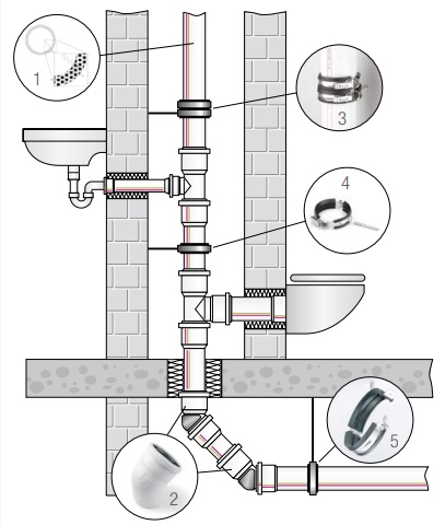

Канализация нигде не должна иметь жесткой связи с конструкцией по двум причинам:
1) для компенсации температурных деформаций (и возможных других деформаций)
2) для акустической изоляции (не распространять шум через конструкцию)
Проход через перекрытие, естественно, должен быть герметично изолирован эластичной вставкой (как это сделать - отдельная тема). Ни о каких сливных отверстиях не может быть и речи.

AZC_ 12.10.2018 15:19 пишет:
А за рахунок чого вона у такому варіанті не "з'їде" у підвал? Особливо у будинку поверхів на 16.

harald67 12.10.2018 15:32 пишет:
За рахунок кріплень 3,4,5 з картинки вище ))

KosEroh 12.10.2018 15:37 пишет:
Ви це серьйозно? В 16-и поверховому будинку? Та ще й у такому варіанті, як на малюнку, без вертикального упирання?
Змінено harald67 (15:39 12/10/2018)

harald67 12.10.2018 15:38 пишет:
Канализационная труба - это не башня. Каждый кусок трубы должен держаться независимо на своих креплениях. А этажей бывает намного больше )

AZC_ 12.10.2018 15:52 пишет:
Взагалі то за рахунок "стакану" внизу кожного поверху каналізаційний стояк опирається на перекриття кромками того самого стакану. А якщо і мастити кріплення стояка як на малюнку, то ті хомути також треба ставити під кромки стакану, щоб стояк тримався за рахунок опирання на них, а не за рахунок сили тертя у гумовому ущільнювачі у хомуті.

harald67 12.10.2018 16:42 пишет:
Т.о. они все-таки не образуют самонесущую вертикальную колбасу, не так ли?
Про резинки не стоит беспокоится, никакой проблемы тут не существует.
Змінено AZC_ (16:38 16/10/2018)

AZC_ 16.10.2018 16:37 пишет:
Так на твоєму малюнку як раз стакан не опирається на перекриття кромками.
