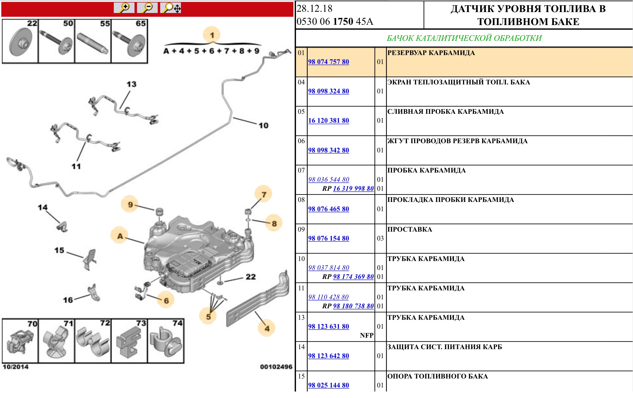

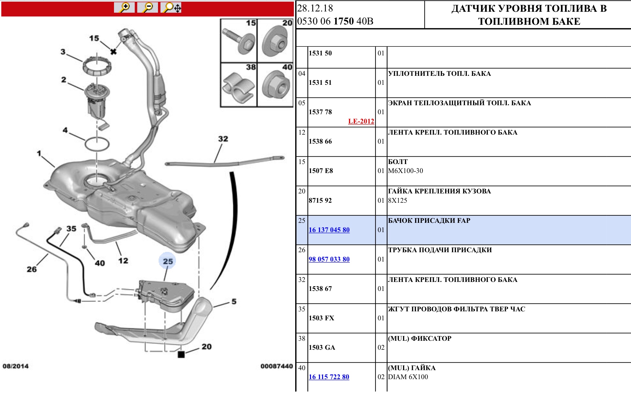

Сначала нужно разобраться с какой системой проблема. Если Adblue 98 074 757 80, то бак в сборе стоит 30500 у дилера, а не 40000. Если с Eolys 16 137 045 80, то он стоит дешевле. Но в любом случае покупать оригинальные детали на экзисте не стоит - всегда дороже. Пробуйте договориться о скидке или покупать у тех кто имеет доступ к дилерам.

Бачок для Eolys
Бачок для Eolys
