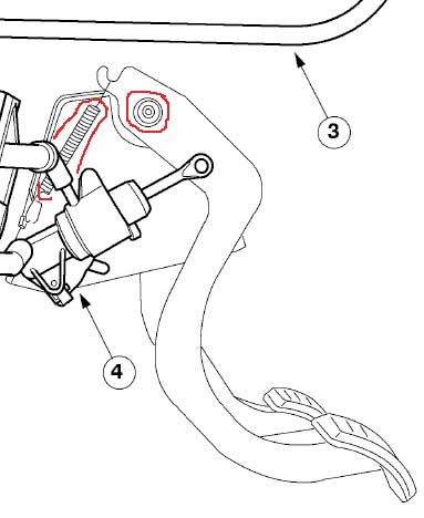

Доброго дня, можливо хтось щось порадить, ситуація в чому, машина форд фокус 3 екобуст пробіг 140 000, тиждень тому побачив, що зменшився рівень тормозної рідини доляв до рівня максимум, поїздив пару днів знов опустився нижче мінімум, почав шукати причину замітив піддтьоки в районі педалі щеплення, записався на велет авто офіційний форд сервіс Львів , приїхав зробили діагностику сказали міняти головний циліндр щеплення, ну треба так треба, поміняли в них за години 3 приблизно, забрав машину в четвер вечером, їхав педель важко вижимається і одного разу залипла, ногою підняв ніби все ок, думаю може новий цилінд ще може так і треба, в пятницю по роботі поїхав на закарпаття, зараз тут і находжусь, в дорозі ще разів 4-5 педаль залипала но ногою піднімалась назад, питання в чому буду тут ще до вівторка і думаю в чому причина, шукати тут сервіс чи вертатись у Львів і тут вже, можливо підскажите в чому може бути проблема, можливо не прокачали добре щеплення і є воздух, хоча казали на сервісі що прокачали чи не в цьому проблема?

Може, сервісмени пружину ту, що педаль повертає, забули поставити?
Може, сервісмени пружину ту, що педаль повертає, забули поставити.

2013 рік, пружина думаю є під педаллю бачив, грішу ще на вижимний, но до роботи на сервісі проблем не було, Тай на зчеплені не тримаю ногу 90 % трастовий пробіг, думаю чи може бути причина що не прокачали нормально зчеплення

Если ты видел сам, как главный на сто меняли а не подкинули ремкомплект РТИ, при этом раковины на зеркале внутри цилиндра как были так и остались.., то тогда ещо рабочий нужно смотреть, может быть и разрыв корда (внутреннего) резинового шланга или вилка погнутая?

Ну тогда дальше по цепочке иди: шланг(надувается при нажатии), рабочий цилиндр, вилка/регулировка, пружина на вилке, выжимной заедает при нажатии/отпускании или пружина корзины, но под большим вопросом последние две?

У меня была машина с самонатяжным тросиком и тоже падала педаль. Поменял тросик проблема осталась. Тогда сняли коробку и - выжимной заклинивший, на лепестках корзины капитальная выработка, накладки диска почти до заклёпок стёрты.

Я, видел как заклинивший выжимной подшипник протер дырку в лепестках корзины, но там был древний корч, а тут авто 2013 г.в.?

Если меняли только главный цилиндр, скорее всего, разбухла манжета. Некачественные материалы.
