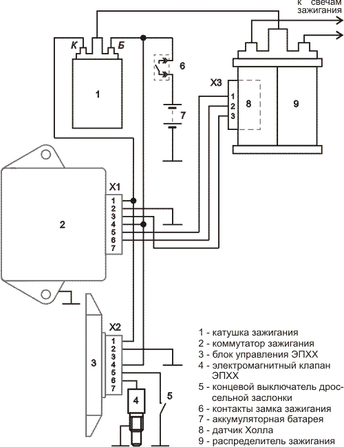

Поставил карб. SOLEX-21083 на ВАЗ-2106, и возник вопрос - как подключить блок управления ЭПХХ (для экономии топлива). Где-то слыхал что если ставить солекс на классику, то можно подключать блок ЭПХХ 5003.3761 (семь клемм), но как, может у кого-то есть информация на эту тему?

А в чем проблема то?
ты сам схему привел. Вот собери по схеме и будет счастие.
Это если у тебя стоит распределитель с датчиком холла.
Еще момент есть - есть более новые коммутаторы, у которых блок ЭПХХ встроен.

Да будет тебе известно, что схема эта для девятки (для которой и предназначен солекс-21083), а на ваз-2106 (тем более выпуска 1979 года как у меня) и в помине не было ни датчика холла ни коммутатора зажигания. Приобретение этих недостающих штук и переделка системы конечно же стоит денежных знаков, что не очень радует.
Мне это известно очень хорошо! Именно такая схема реализована у меня в машине, причем штатно, т.к. я езжу на 2109 (выпуска 1988 года).
Теперь о твоей "проблеме". Ты усовершенствуешь! свой автомобиль, ты же не купил родной карб. на свою модель - ты решил поставить лучше. И теперь жалуешься, что надо еще что-то менять, чтобы получить ПОЛНУЮ функциональность от переделок.
В классике система ХХ немного иначе реализована. Или ты миришся с ограниченной функциональностью, или доделываешь все по уму (кстати, это можно и позже сделать...)
