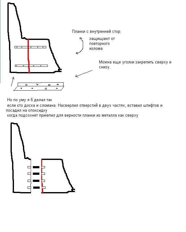

Есть уголок (целый, разобранный) с одной поломанной боковиной. Как проще всего/красивее всего починить? (дерево)
Красная линия - место где поломана боковина. Как топором разрубили

лучше фотку сделай, а то чертеж не очень

изнутри скрепить мет. пластинами, снаружи накладку прикрутить деревянную из какого-нибудь погонажа эпицентровского.
А что за пластина такая? Слышал что есть какие-то стягивающие...
шнур от фотоапарата не найду сейчас...
линия разрыва - как широкую доску взять и топором вдоль разрубить.
Обычная мет. пластина с отверстиями под саморезы. Снимаешь эту боковину, сжимаешь по линии раскола и прикручиваешь несколько таких пластин (снизу и сверху). С лицевой стороны прикручиваешь декор. планку. - самый простой и оптимальный способ.
Можно "побадаться" с клеем, но тогда все равно желательно использовать пластины, только добавляется работа по шлифовке/шпаклевке/покраске этой боковины.

      18 сентября 2011 в 21:17 Гілками Прикріплені файли (0 завантажити)
см рис.
см рис.

kosjohn 18.09.2011 21:17 пишет:
см рис.
Спасибо за подсказки. Так и сделал, отлично держится
