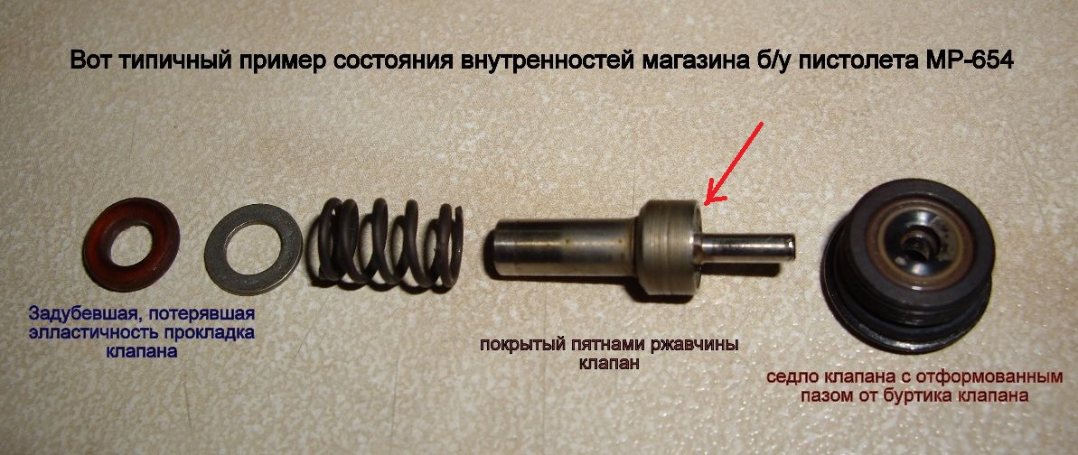

Комрады не подскажете где можно привести в порядок пневматический пистолет?Сегодня вкрутил балон а он пшшшш и выдулся через ствол.Пистоль-ПМ который. Можно в личку.

Можеш и сам сделать. Как менять уплотнения почитай на ганзах http://talks.guns.ru/forumtopics/24.html

Разобрал В комплекте нет таких уплотнителей

Продаются отдельно, изготавливаются самостоятельно из полиуретана и т.п.

я ремонтировал на своем... крышка от чипсов принглс, из нее вырезал прокладку под клапан и забыл о стравливании СО.
Давно не пользовался уже, но я думаю еще работает

Баллон не травит!Воздух вышел через стввол,пшик и нету

Сергей не про баллон а про клапан писал.

Все можно купить в магазинах, которые торгуют пневматикой.
Давно не покупал. По цене - набор прокладок был около 50грн. Седло клапана - 40 или 45грн. Может сейчас цены немного выросли.
Ничего сложного в замене прокладок нету. Менял и себе и друзьям.
Единственное, для замены седла клапана нужен родной ключик, который идет в комплекте с пистолетом.

Именно через клапан в ствол он и вышел.
Прокладку вырезал и поставил сюда.
Именно через клапан в ствол он и вышел.Прокладку вырезал и поставил сюда

У ПМ-ов это известная болячка.
Лечат в магазине ИБИС ОРУЖИЕ на Минской.
Там у них мастерская.
