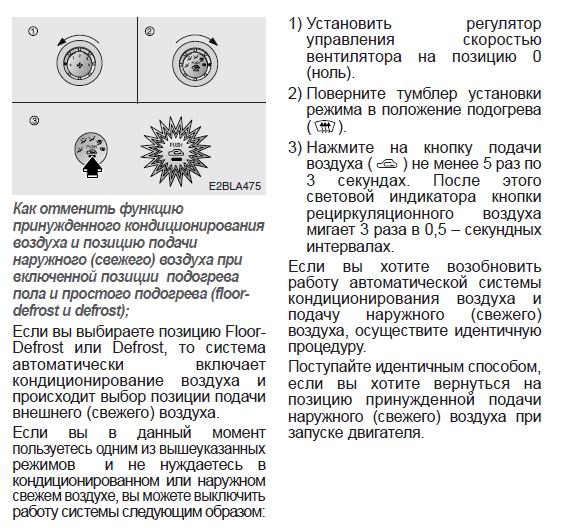

У меня это делается так: ставим вентилятор в положение "0"; жмем 5 раз на кнопку рециркуляции воздуха. вуаля, кондей больше не включается сам в позиции "стекло-ноги"/"стекло".
Вернуть обратно - повторяем процедуру.
У меня в мануале это описано, загляни в свой, может там есть.
п.с. не помню, нужно ли перед процедурой переключить на "стекло-ноги"/"стекло" или можно в любом положении проводить процедуру...

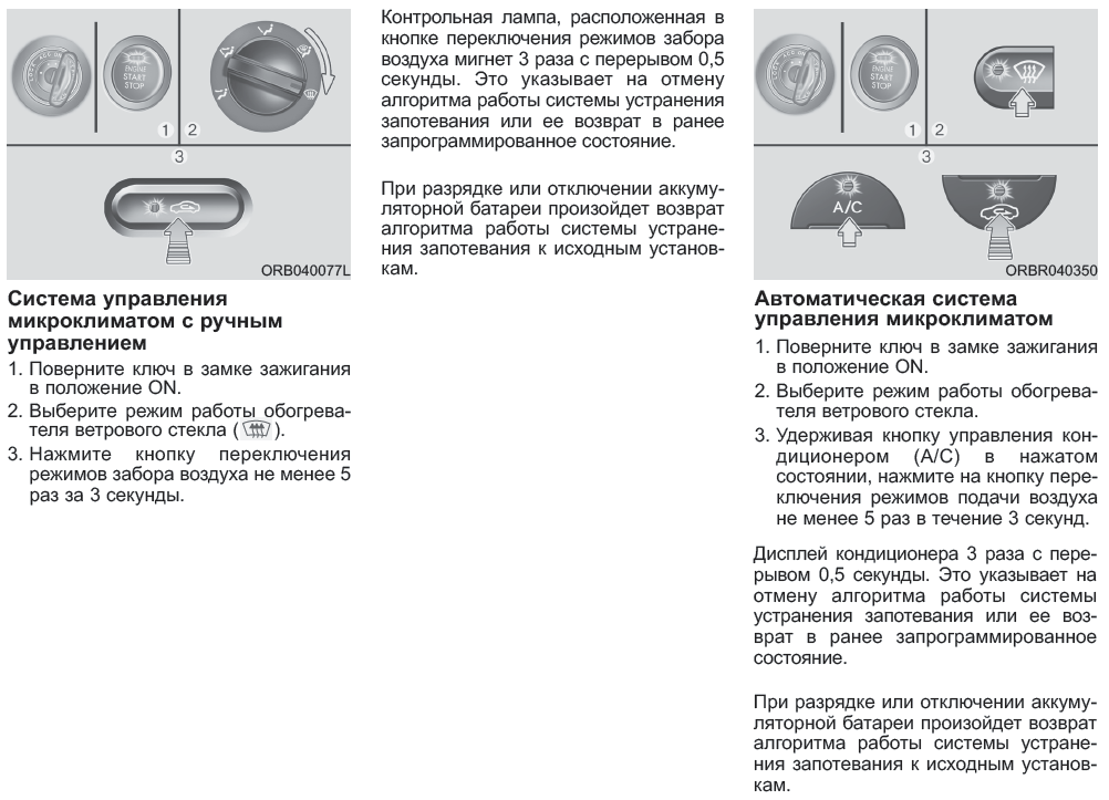

      23 ноября 2012 в 14:18 Гілками Прикріплені файли (0 завантажити)
juiT 22.11.2012 22:34 пишет:
San40S 21.11.2012 00:29 пишет:
Мне это напоминает басню про игру "Волк ловит яйца", все ждали мультики когда выиграешь.
Ну раз на слово не веришь, вот вырезка из моего мануала:

      23 ноября 2012 в 20:14 Гілками
DimonDSV 23.11.2012 11:21 пишет:
получается, что оно перекрывает подачу свежего воздуха наглухо?
Нет - это корявый перевод . просто отключает принудительное вкл конд при обдуве стекла - на ЗИМУ
