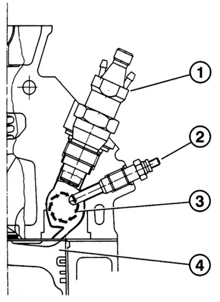

Очень похоже на изуродованную резьбу для свечи.Ставь смело шайбу на место,а лучше купи за 2 грн новую.В форкамере полмилиметра посадки свечи не критично.Собственно форкамера 3- http://www.afp.com.ua/static_html_images/b1513.jpg

На старой свече следы резьбового герметика. Говорили, новая нормально закручивалась. Шайба есть, осталось только свечу поменять. Заводится с 3-мя свечами нормально, не хочу пока трогать.
