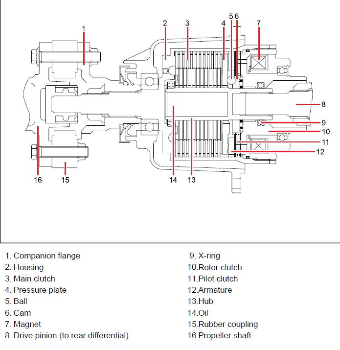

Если Вы лично свою муфту не перегревали, это говорит только о хорошей системе охлаждения двигателя
Как связана система охлаждения двигателя и муфта?
старый писатель *
Сообщения: 757
С нами с 29.01.2006
Re: Свежий кроссовер б\у 15$ 4х4 - посоветуйте по типам ПП [Re: Freelancer]
      26 сентября 2014 в 10:42 Гілками Прикріплені файли (0 завантажити)
Freelancer 26.09.2014 10:23 пишет:
ramsh 25.09.2014 20:55 пишет:
Судя по логике, то никак, если судить по заводской документации, то примерное так:
E-Coupling overheat protection function
When E-Coupling is overheated, E-Coupling control unit reduces the torque to rear wheels.
In this mode, E-Coupling operates as if it is in 2WD mode.
The oil temperature sensor for E-Coupling is not applicable.
E-Coupling control unit recognizes the overheat condition by temperature characteristics of
clutch and coil current.
E-Coupling control unit monitors the system for 30 minutes to precisely control the torque
transferring. To check this period, E-Coupling control unit monitors the engine coolant
temperature and the intake air temperature.
В электромагнитной муфте датчик температуры не предусмотрен.
Судя по логике, то никак, если судить по заводской документации, то примерное так:E-Coupling overheat protection functionWhen E-Coupling is overheated, E-Coupling control unit reduces the torque to rear wheels.In this mode, E-Coupling operates as if it is in 2WD mode
