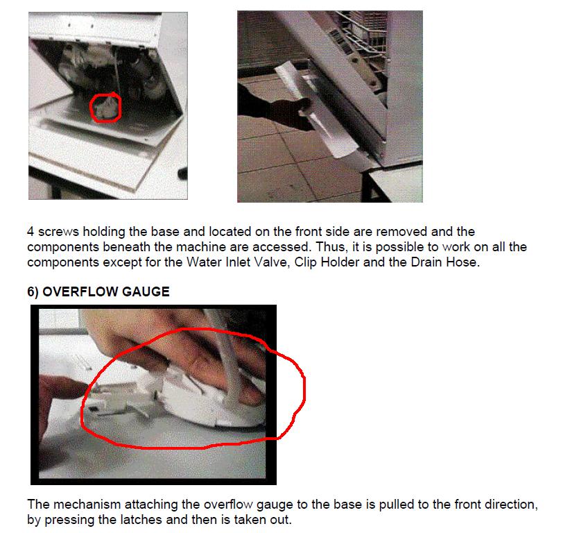

А вообще снимать поддон сложно?
Сообщения: 35918
С нами с 25.08.2004
Re: Проблема с бесконечной мойкой посудомойки Beko [Re: Rucha]
      16 июня 2015 в 12:11 Гілками
Rucha 16.06.2015 12:02 пишет:
От четырёх шурупов. Нагни машинку, пусть ктото подержит, а ты смотри.
Из розетки не забываем вынимать.

Винты изнутри?
Эти
Сообщения: 35918
С нами с 25.08.2004
      16 июня 2015 в 12:31 Гілками Прикріплені файли (0 завантажити)
Rucha 16.06.2015 12:29 пишет:
Винты изнутри?
Эти
Нет Эти не трогай (разве что если выяснишь, что тут и подтекает).
Снизу крышку должны держать, могут быть на задней стенке внизу. Снаружи вобщем всё.
Вот тебе для ориентиру чего и где искать (беко 1500):
Нет  Эти не трогай (разве что если выяснишь, что тут и подтекает).Снизу крышку должны держать, могут быть на задней стенке внизу
Змінено ГыГы (12:33 16/06/2015)
