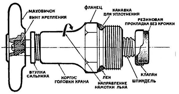

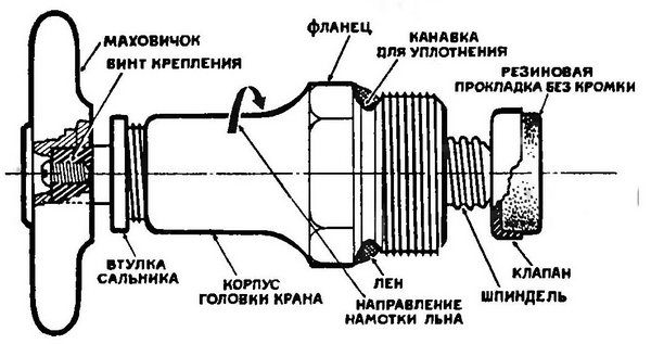

      6 февраля 2016 в 17:03 Гілками Прикріплені файли (0 завантажити)
Убираем шпиндель в сборе.
Откручиваем втулку сальника.
Пропускаем кабель через корпус и одеваем резиновое кольцо.
Зажимаем втулкой сальника.
Убираем шпиндель в сборе.Откручиваем втулку сальника
