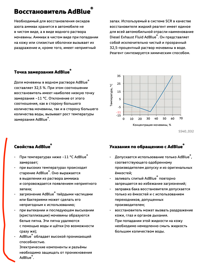

Форсунки й на ВАГу виходять з ладу.
Одна з причин - старий AdBlue, термін придатності усього 12 міс
який швидко старіє якщо
- мало їздити, рідко оновлювати
- часті високі або низькі температури, при чому висока більше шкодить

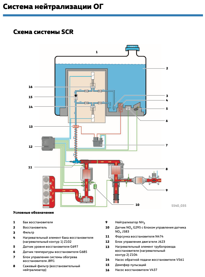

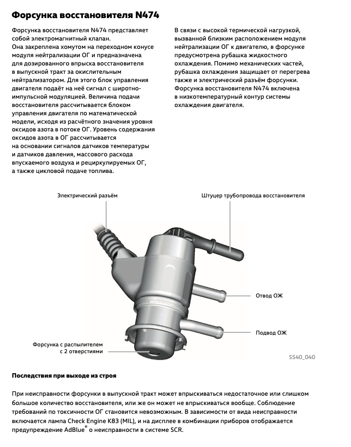

На ВАГах теж форсунка стоїть перед катом

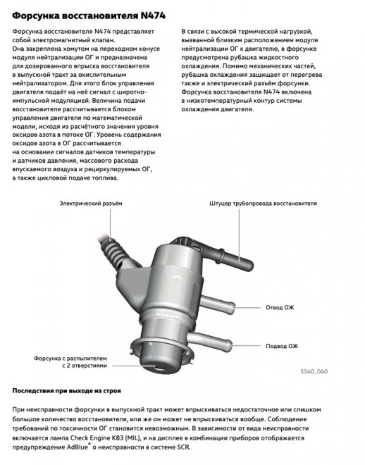

      16 января 2024 в 17:56 Гілками Прикріплені файли (0 завантажити)
ще про ВАГ, теж вивалює помилку чек-енжн
Сообщения: 7182
С нами с 30.11.2001
Re: Каталізатор гаплик, так рано?? [Re: AL®]

тут трохи інфи
тут трохи інфи

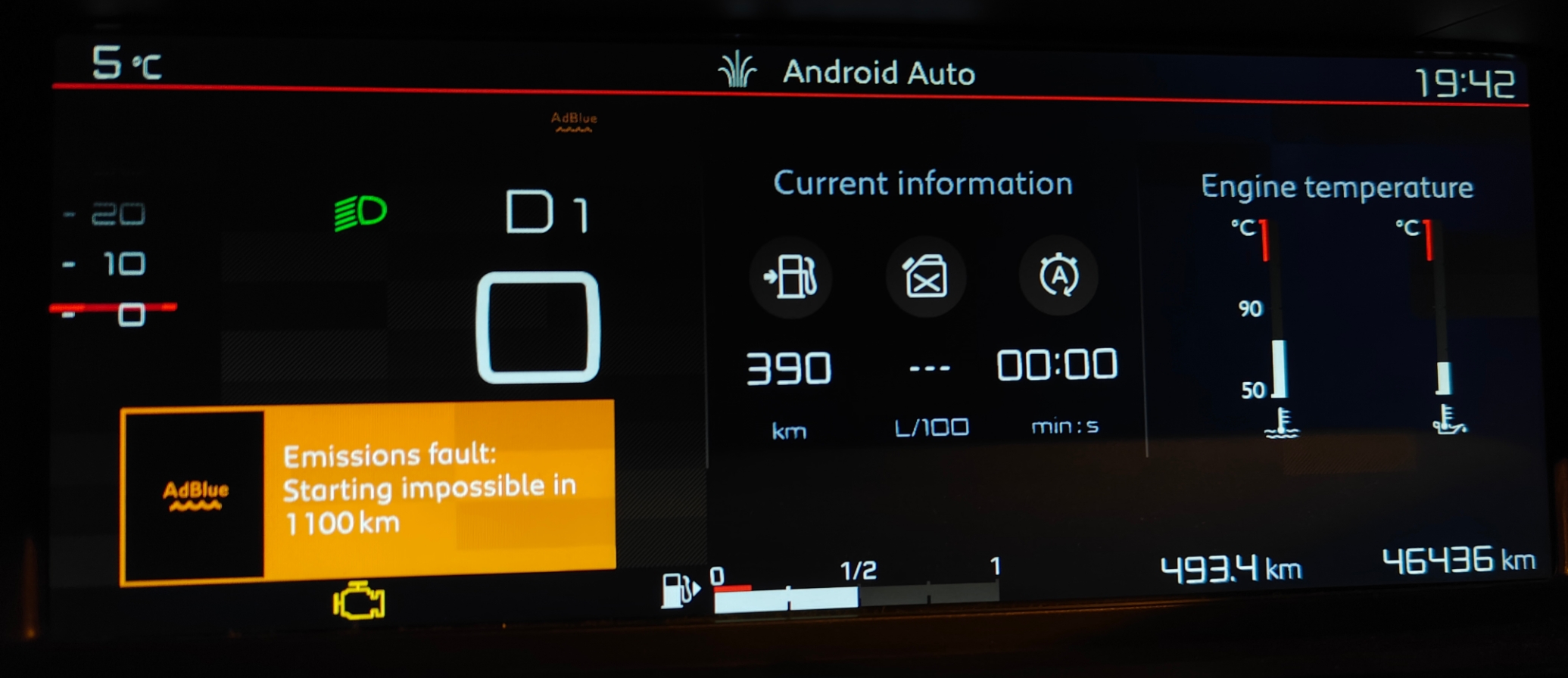

Ну так, у мене також лампа адблу зверху блимає і на плашці помилки зліва також напис, що ця помилка відноситься до адблу.

(ловіть вже повністю док на ваг 2.0 кому цікаво)
